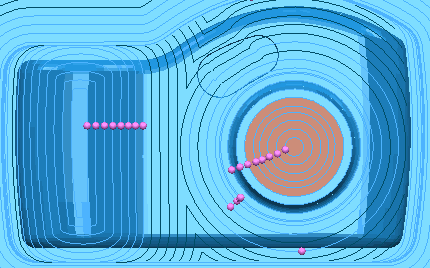

Selecione guia Edição de Percurso > painel Editar > Mover Pontos Iniciais para exibir a guia Mover Pontos Iniciais.
Todos os segmentos editáveis do percurso são exibidos em azul com uma esfera rosa
nos pontos iniciais. Todos os segmentos que não podem ser editados são exibidos em preto.
Nota: Você pode mover pontos iniciais do percurso em caminhos fechados de corte. Caso o caminho fechado de corte apresente mais de um segmento, mover o ponto inicial mescla todos os segmentos em um segmento fechado.

- Múltiplo — Move os pontos iniciais de segmentos múltiplos desenhando uma linha para indicar a posição do novo ponto inicial.
- Único — Move o ponto inicial de um segmento individual arrastando-o para a posição do novo ponto inicial.
