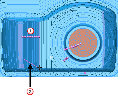

  3. Esboce uma linha.
    posição original dos pontos iniciais.
    linha esboçada

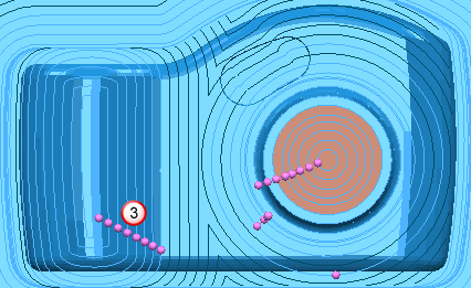

    Os pontos iniciais de todos os segmentos fechados que intersecionam a linha desenhada em Z são movidos para o ponto de interseção.
    nova posição dos pontos iniciais.
  4. Selecione guia Mover Pontos Iniciais > painel Finalizar > Aceitar.
