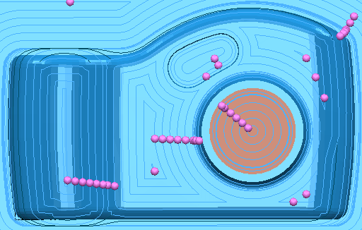

Edições de ponto inicial de percurso em lote
Para adiar edições de ponto inicial de percurso em lotes:
  1. Selecione guia Mover Pontos Iniciais > painel Atualizar > Adiar.

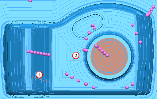

  2. Selecione guia Mover Pontos Iniciais > Mover > Múltiplo.
  3. Esboce uma linha .
  4. Esboce outra linha .
  5. Selecione guia Mover Pontos Iniciais > painel Atualizar > Adiar. Isso move os pontos iniciais do percurso editado.
Nota: Você somente pode editar em lote em modo Múltiplo ou Único, não numa mistura dos dois.
Nota: O botão Desfazer desfaz uma operação de cada vez. Então você precisa selecionar guia Mover Pontos Iniciais > painel Histórico > Desfazer duas vezes para reverter para o original.
Nota: Selecione guia Mover Pontos Iniciais > painel Finalizar > Cancelar para descartar todas as edições em lote.
