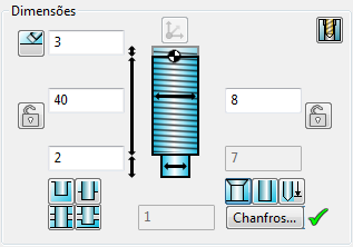

Para cada tipo de furo, uma imagem de um furo é exibida no diálogo.
— Selecione esta opção para estender o furo por todo o sólido. Na tela, o comprimento do furo se estende além do sólido. Margens de segurança são desenhadas em ambas as extremidades do furo.
— Selecione esta opção para limitar o comprimento de um furo, que seja maior que a espessura do sólido, para essa espessura. Desmarque esta opção para que o comprimento de um furo não seja limitado.
— Selecione esta opção para limitar o comprimento do furo passante à última interseção frontal. Caso deseje limitar o comprimento do furo passante à primeira interseção, clique
para exibir
— Selecione esta opção para limitar o comprimento inverso do furo à última interseção. Caso deseje limitar o comprimento inverso do furo à primeira interseção, clique
para exibir
— Selecione esta opção para medir a profundidade do furo até seu rebaixo. Desmarque esta opção para medir a profundidade do furo até a ponta do cone. Se este botão for selecionado, o botão Exibir final do furo
torna-se inativo.
— Selecione esta opção para exibir um cone no final do furo.
Se
for exibido, os chanfros são adicionados às seções do furo conforme definido no diálogo Chanfrar Furo. Clique em
para exibir o diálogo Chanfrar Furo.
Caso nenhum chanfro seja necessário, clique
. Isso remove
e o botão sem chanfro
é exibido.
— Selecione esta opção para definir as margens de segurança para um valor gerado automaticamente, que seja grande o suficiente para assegurar que o furo atravesse totalmente qualquer interseção de superfície. A caixa de texto de distância de offset de segurança é desabilitada. Desmarque esta opção para definir a distância de offset de segurança manualmente.
A margem de segurança é o comprimento acima do furo que garante que o furo corte o sólido
. Se você observar que a margem de segurança ficou dentro do sólido, aumente seu valor.
Na figura abaixo, a margem de segurança está dentro do sólido
O valor da margem de segurança é aumentado até ficar fora do sólido

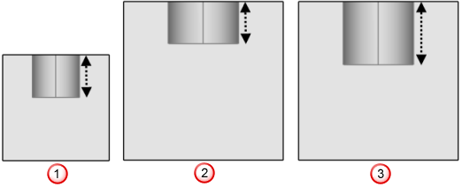

a dimensão está travada. Clique para destravar.
a dimensão está destravada. Clique para travar.
Sólido não escalado exibe a profundidade original.
Sólido escalado com profundidade travada exibe a profundidade original.
Sólido escalado com profundidade destravada exibe a profundidade escalada.
Se você escalar o sólido de modo não uniforme ou definir a profundidade do furo utilizando parâmetros, a profundidade não será escalada independentemente de estar ou não travada.
