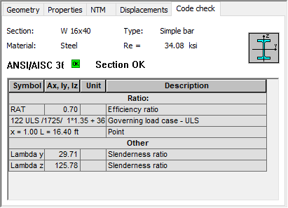

Clique na guia Verificação das normas, na caixa de diálogo Propriedades do membro, de um membro de aço, alumínio ou madeira para exibir o seguinte:
As seguintes informações, que não podem ser alteradas, são exibidas:
- Nome da seção, como Seção: IPE 100.
- Nome do tipo de membro, como Tipo: Viga.
- Material do membro e resistência do material, como Material: AÇO f: 215 Mpa.
- Desenho esquemático associado com o tipo de seção.
- Norma do projeto de aço, alumínio ou madeira, como PN e CM 66.
- Símbolo e informações sobre o status de verificação da seção, por exemplo: seção incorreta, instável, correta.
Após selecionar a guia Verificação das normas, a verificação de um membro estrutural selecionado é iniciada. Os seguintes parâmetros são usados para a verificação do membro:
- Lista de casos de carga: todos.
- A verificação para ULS sempre é executada, enquanto a verificação para SLS é executada somente quando os valores permitidos de deflexões ou deslocamentos são definidos em um tipo de membro.
- Os cálculos da norma são realizados em 11 pontos.
- Outros parâmetros de configuração de norma são assumidos com base nos valores padrão de uma norma selecionada (ativa) de projeto de aço, alumínio ou madeira.
Os resultados da verificação do membro são exibidos na parte inferior da caixa de diálogo em formato de tabela. A tabela inclui o seguinte:
- Coeficiente da seção, coordenada de ponto do projeto e caso do projeto (para ULS).
- Classe da seção.
- Valores de esbeltez de flambagem.
- Deflexões (Uy, Uz) e deflexões máximas.
- Deslocamentos (Vy, Vz) e deslocamentos máximos.
