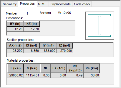

Clique na guia Propriedades, na caixa de diálogo Propriedades do membro, para exibir a seguinte caixa de diálogo:
A guia Propriedades fornece os seguintes dados (não é possível alterar estas quantidades):
No caso de seções cônicas, o texto médio é exibido; as dimensões e as propriedades de seção são exibidas para a seção no ponto central do comprimento do membro.
