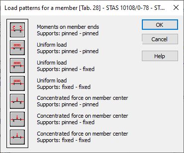

Padrões de carga de um membro (Tab.  28)
Essa opção é usada para determinar parâmetros adicionais para a análise de estabilidade de membros em flexão para a norma romena STAS 10108/0-78. Está acessível após pressionar os ícones na caixa de diálogo Definição de membro – parâmetros adicionais.
As opções nessa caixa de diálogo são usadas para definir um padrão de distribuição de momentos fletores ao longo do comprimento do elemento analisado. Essa informação é usada na verificação da estabilidade dos elementos sujeitos à ação simultânea de uma força de compressão e de momentos fletores (consulte o ponto 8.2).
