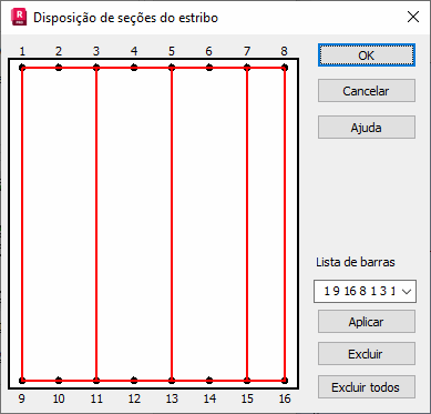

A opção está disponível na caixa de diálogo Padrão de armadura (vigas) – guia Armadura transversal. Quando a opção for selecionada, a caixa de diálogo mostrada abaixo será exibida na tela.
Nota: A opção estará disponível se o número da coluna da armadura Nmín e Nmáx na caixa de diálogo Padrão de armadura na guia Geral for o mesmo e o modo Auto na guia Armadura transversal não estiver ativo.
A condição para a atividade e a correção da operação de opção está definindo o mesmo número de coluna de armadura Nmín e Nmáx na caixa de diálogo Parâmetros da armadura principal na guia Geral. Quando Nmín = Nmáx for definido na Armadura transversal (o campo Seção), a opção AUTO estará ativa. Se a opção Auto não estiver ativa e o botão Definição do usuário for pressionado, a caixa de diálogo acima com uma vista geral de uma seção de viga, onde a armadura longitudinal é exibida, aparecerá na tela.
Para definir a forma e a disposição da armadura transversal, clique nas barras longitudinais consecutivas; a forma da armadura transversal é definida dessa forma. As formas determinadas devem ser figuras fechadas para estribos. O símbolo de um pino ou de uma haste é um segmento reto que conecta duas barras longitudinais. As definições de forma consecutivas devem ser terminadas pressionando o botão Aplicar.
É possível ver a forma definida na seção.
Quando o erro ocorre durante a definição, há a possibilidade de voltar para a forma definida anteriormente. A forma exigida deve ser selecionada e, em seguida, excluída pela lista desenvolvida de formas definidas.
Pressionar o botão Excluir tudo resulta na exclusão de todas as formas de estribo definidas.
Nota: A alteração da forma e a disposição da armadura transversal não são verificadas pelo programa (os cálculos não são executados e as recomendações de estrutura não são verificadas).
