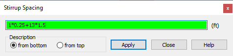

A caixa de diálogo acima exibe uma descrição dos elementos selecionados no seguinte formato:
n1*e1 + n2*e2 +…,
em que:
n1, n2,... – número de estribos.
e1, e2,... – espaçamento do estribo.
Como ponto zero, o programa assume a parte inferior ou superior de uma coluna (dependendo do método de descrição selecionado).
