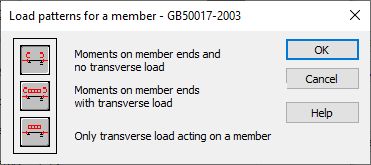

Padrões de carga de um membro
Essa opção é usada para determinar parâmetros adicionais para a análise da estabilidade dos membros em flexão segundo a norma chinesa GB50017 – 2003. Está acessível após pressionar os ícones na caixa de diálogo Definição de membro – parâmetros adicionais.
A opção é usada para calcular um valor do parâmetro de momento equivalente de membros sujeitos a compressão e tensão simultâneas. Ao definir qualquer um dos padrões de carga, ocorre o cálculo automático dos coeficientes βmy, β mz (de acordo com o ponto 5.2.2.1) e dos coeficientes βty, βtz (de acordo com o ponto 5.2.2.2). Se o coeficiente for definido manualmente digitando um valor no campo de edição, esse valor será adotado ao mesmo tempo para os coeficientes β m e β t .
