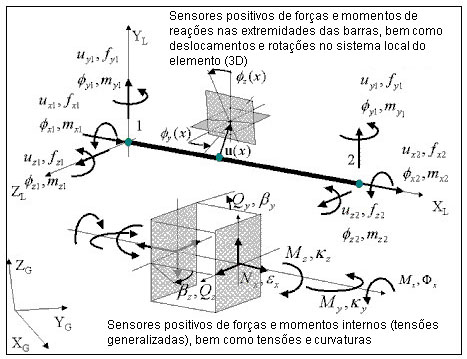

  2. Geometria, cinemática e aproximação de deformação
    Geometria, convenção de sinais para forças, deslocamentos e tensões
    Relações cinemáticas básicas
    No sistema local do elemento e na faixa geometricamente linear, as tensões generalizadas e no nível da seção transversal são as seguintes (o símbolo indica o cálculo do diferencial ao longo da direção do eixo da barra):
    em que:
    Tensão axial no eixo da barra:
    e0x = u ,x
    Curvaturas:
    K y = fy'x
    K z = - f z'x
    Ângulos médios (deformação):
    b y = n 'x - f z'
    b y = w 'x - f y
    Ângulo de torção da unidade:
    j = f x'x

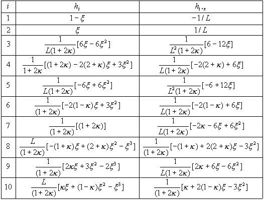

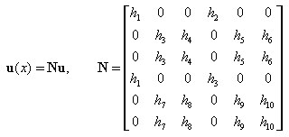

    Aproximação do deslocamento
    Quando há a possibilidade de considerar a influência do cisalhamento e a consistência dos resultados obtidos para o elemento linear, as funções de forma física considerando a influência do cisalhamento foram implementadas.
    Barras 2D:
    As funções de forma e seus derivados são expressos pelas fórmulas:
    em que:
    x = x / L
    para os planos XY e XZ, respectivamente.

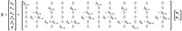

    Relações cinemáticas para a notação da matriz (a teoria geometricamente linear)
    Ao considerar a influência de tensões impostas
    Incremento de tensões generalizadas (secionais):
    2D:
    3D:
    em que:
    Esforços em um ponto (camada)
    Dadas as tensões generalizadas {ε 0x, k y , k x } de uma seção transversal, a tensão exl ou seu incremento Dexl em qualquer ponto da seção transversal l – das coordenadas yl, zl, é calculado como
    finalmente, o incremento de tensão na camada:

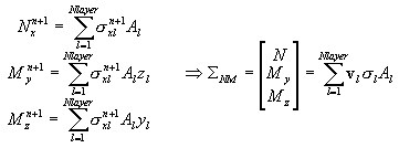

    Cálculo de forças e valores de rigidez da seção transversal.
    No nível de seção transversal, o vetor de forças internas (resultantes de tensão) é composto por:
    Os estados de cisalhamento e de torção ΣST são tratados como linearmente elásticos e não conjugados com o estado das forças axiais/de dobra no nível de seção transversal.
    Os estados de compressão/tensão Σ NM são geralmente tratados como conjugados ao aplicar a abordagem em camadas. No entanto, desde que o estado elástico seja garantido, ou seja, até que as tensões generalizadas atuais atendam à seguinte condição de estado elástico:
    em que:
    a seção transversal é tratada como elástica e a abordagem em camadas não é ativada.
    Uma vez que a violação da condição de estado elástico é confirmada, as tensões induzidas por tensões axiais e dobra são calculadas separadamente para cada camada e com base nas quantidades secionais

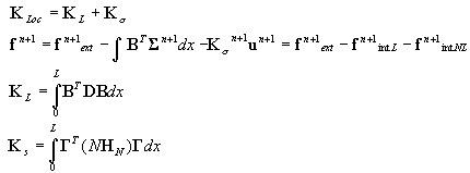

    Matriz de rigidez de elemento e vetor de força nodal
    Eles são calculados por meio das fórmulas padrão que aplicam a quadratura de Gauss (Ngauss=3).

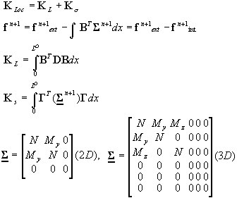

    Algoritmo no nível do elemento
    A geometria do elemento não é modificada; a transformação local-global é executada com o uso da matriz de transformação inicial 0 T
