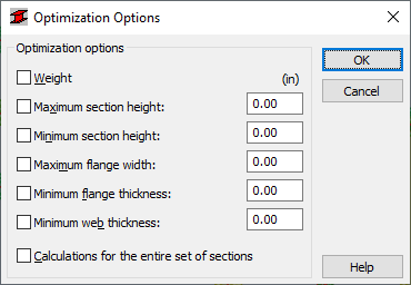

Use essa opção para determinar os parâmetros de cálculos executados em grupos de membros com as opções de otimização levadas em conta. Acesse a caixa de diálogo clicando no botão Opções na caixa de diálogo Caixa de diálogo Cálculos.
As seguintes opções de otimização estão disponíveis.
- Peso – selecionar essa opção resulta no reconhecimento do peso da seção na otimização, ou seja, a seção mais leve no grupo entre as seções que atendem aos critérios definidos por norma.
- Altura máxima da seção – selecionar essa opção resulta no reconhecimento da altura máxima da seção na otimização; define a altura da seção no campo de edição localizado à direita da opção.
- Altura mínima da seção – selecionar essa opção resulta no reconhecimento da altura mínima da seção na otimização; define a altura da seção no campo de edição localizado à direita da opção.
- Espessura mínima da mesa – selecionar essa opção resulta no reconhecimento da espessura mínima da mesa na otimização; define a espessura da mesa no campo de edição localizado à direita da opção.
- Espessura mínima da alma – selecionar essa opção resulta no reconhecimento da espessura mínima da alma na otimização; define a espessura da alma no campo de edição localizado à direita da opção.
A parte inferior da caixa de diálogo contém a opção Cálculos para todo o conjunto de seções. Selecionar essa opção resulta na ativação (durante os cálculos) do procedimento que procura a seção ideal em todo o banco de dados de seções (isso é especialmente importante quando o banco de dados contém seções não organizadas em ordem crescente, ou seja, cada seção sucessiva é “maior” que a anterior).
Se a opção Cálculos para todo o conjunto de seções estiver selecionada, enquanto a opção Peso estiver desmarcada, a seção ideal será aquela para a qual o valor da relação de eficiência é o maior (mas menor que 1).
