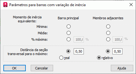

Use essa opção para definir os parâmetros do membro principal e dos membros adjacentes com variação de inércia. Acesse a opção clicando no botão Parâmetro, que se encontra na caixa de diálogo Parâmetros de membros adjacentes (com um, três ou seis membros adjacentes). A seguinte caixa de diálogo é exibida:
Um momento de inércia substituto do membro principal e dos membros adjacentes é definido como o momento de inércia mínimo do membro, o momento médio ou a inércia ou um percentual do momento de inércia máximo.
Na parte inferior da caixa de diálogo, existem opções que determinam a seção transversal da qual a rigidez equivalente é adotada; é definida a distância dessa seção transversal em relação ao início do membro (um valor real ou relativo da distância).
