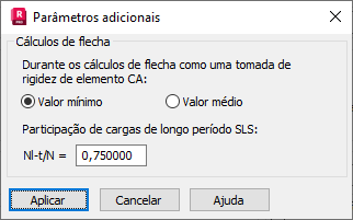

Caixa de diálogo Parâmetros adicionais (viga de CA)
Use essa caixa de diálogo para definir os parâmetros específicos da viga de CA, dependendo da norma de CA selecionada.

A caixa de diálogo Parâmetros adicionais fornece os seguintes dados:
A rigidez de um elemento de CA adotada nos cálculos de deflexão (valor mínimo ou médio).
A participação de cargas de longo prazo para o estado limite do grau de serviço. Para cada combinação, os valores das forças M e N são multiplicados pelo valor do coeficiente definido no campo de edição. A adoção do coeficiente Nd/N dessa forma não é realista. Se uma simplificação desse tipo for aplicada, será possível executar cálculos sem dividir as combinações sucessivas em casos simples e realizar a composição novamente (o que acelera os cálculos).
