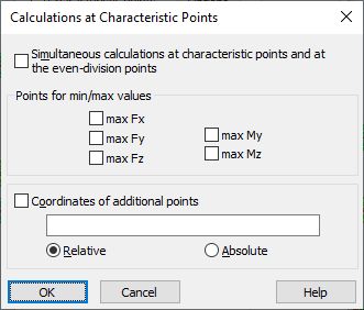

A caixa de diálogo mostrada abaixo é usada para definir as coordenadas dos pontos característicos; os cálculos/verificações dos membros serão executados para eles. A opção está disponível após pressionar o botão Opções na caixa de diálogo Configuração.
Na caixa de diálogo acima, o usuário pode determinar os pontos característicos para os quais os cálculos de membro serão realizados:
Se a opção Cálculos simultâneos em pontos característicos e nos pontos de divisão constante estiver ativada, os cálculos dos membros da estrutura serão executados para os pontos característicos definidos (determinados nessa caixa de diálogo) e para o número de pontos de cálculo determinados na caixa de diálogo Configuração (opção Número de pontos).
