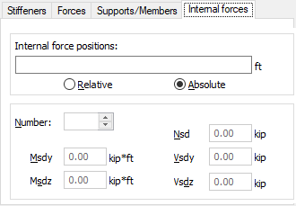

Forças internas
Clique na guia Forças internas, na caixa de diálogo Análise detalhada (projeto de membro de aço), para exibir a seguinte caixa de diálogo.
Para definir um novo caso de carga, selecione a opção Manual, disponível no campo Cargas. É possível inserir forças concentradas arbitrárias, definir nervuras em localizações arbitrárias e determinar forças internas, correspondentes à carga definida. Os valores das forças internas são definidos na guia Forças internas.
Quando o modo Manual estiver selecionado, o cálculo será realizado somente para o caso de carga definido manualmente. Não é possível executar cálculos para um caso de carga definido automaticamente e para um caso de carga definido manualmente.
