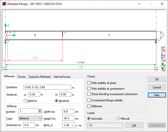

Use essa opção para executar uma análise detalhada dos membros de seção I, laminados ou soldados. Acesse a opção clicando no botão Detalhado na caixa de diálogo Resultados detalhados da norma EC3.
Os seguintes tipos de análise são executados de forma independente e separadamente, com base nos requisitos definidos no EUROCÓDIGO 3:
A caixa de diálogo está dividida em diversas partes.
Ativa/desativa a apresentação de nervuras, números das nervuras, numeração de painéis e distâncias entre as nervuras |
Ativa/desativa a apresentação das forças que operam na mesa superior do membro, sua numeração e a distância entre as forças |
Ativa/desativa a apresentação das forças que operam na mesa inferior do membro, sua numeração e a distância entre as forças |
Ativa/desativa a apresentação de apoios/membros adjacentes localizados na mesa superior do membro, sua numeração e a distância entre os apoios/membros adjacentes |
Ativa/desativa a apresentação de apoios/membros adjacentes localizados na mesa inferior do membro, sua numeração e a distância entre os apoios/membros adjacentes |
