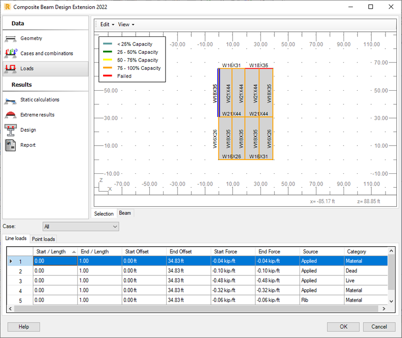

Use a guia Cargas para revisar as definições de casos de carga do modelo do Robot.
- Na lista Caso, selecione uma categoria de carga.
Exibe os casos de carga correspondentes à categoria selecionada na guia Cargas de linha ou Cargas de ponto, dependendo de como um caso de carga é definido.
Selecione Tudo para exibir a lista completa de cargas no modelo.
- Selecione a guia Viga no visualizador de gráficos e reveja cada caso de carga e combinação.
Cada caso de carga selecionado na tabela é visualizado no visualizador de gráficos.
Dados de carga de linha
- Início/comprimento, fim/comprimento
Localização relativa da aplicação de carga.
- Deslocamento inicial, deslocamento final.
Localização da aplicação de carga.
- Força inicial, força final.
Eles especificam os valores de carga nos pontos inicial e final da aplicação.
- Origem. Origem da carga:
- Aplicada: obtida diretamente do Robot + peso próprio
- Tanque: com base nas configurações compostas - carga de tanque
- Deck: com base nas configurações compostas - fator de área do deck
- Construção morta: com base nas configurações compostas - carga morta
- Construção variável: com base nas configurações compostas - carga variável
- Reação: cargas dos membros superiores (cargas do membro transportado).
- Categoria. Carregar categorias de acordo com a norma:
- Construção morta
- Morta
- Variável
- Material
- Telhado
- Neve
Dados das cargas de ponto
- Deslocamento/comprimento. Localização relativa da aplicação de carga.
- Deslocamento. Localização da aplicação de carga.
- Força. Valor de carga no ponto de aplicação.
- Construção morta
- Morta
- Variável
- Material
- Telhado
- Neve
