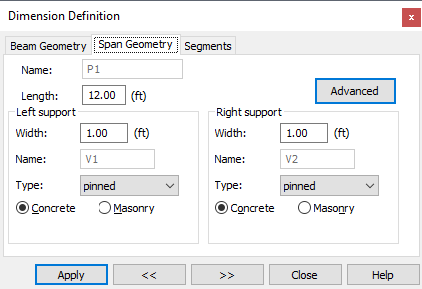

Quando essa guia for selecionada na caixa de diálogo Definição de dimensão, a caixa de diálogo mostrada abaixo será exibida na tela.
Na caixa de diálogo acima, o usuário pode fornecer o nome de um vão ativo e informações gerais sobre sua geometria: comprimento (se estiver ativada a opção Fixar comprimento do vão no eixo, a opção Comprimento ficará inacessível; com a opção Fixar comprimento do vão no eixo ativada, o usuário poderá alterar a largura do apoio, enquanto o comprimento de um vão da viga/sapata contínua calculado no eixo da viga/sapata contínua não será alterado) e:
Se, na caixa de diálogo Vigas – Opções avançadas, a opção Torção levada em consideração estiver ativada, as opções para Torção levada em consideração estarão disponíveis na caixa de diálogo acima. Se a opção estiver desativada, a torção para um apoio selecionado não será considerada.
Ao pressionar o botão Avançado, será aberta a caixa de diálogo Opções avançadas de apoio, onde é possível definir os deslocamentos de apoios (a opção está ativa para vigas ou sapatas contínuas que são componentes de uma estrutura). Isso permite deslocar um apoio pela metade da largura, no máximo.
Nota: O comprimento da viga e os resultados exibidos na viga permanecem inalterados.
A opção Corrigir comprimento do vão no eixo (a opção está ativa para vigas definidas diretamente no módulo de viga de CA) determina se uma alteração da largura do apoio tem efeito no comprimento do vão, se o comprimento permanece constante quando a largura é alterada.
Além disso, o módulo de viga de CA permite selecionar uma opção de ancoragem apropriada para a armadura inferior em vigas inclinadas. Isso pode ser selecionado pressionando o ícone que representa um modelo de ancoragem de barra relevante.
