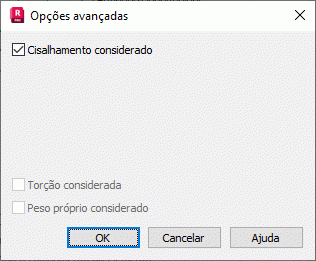

A caixa de diálogo Opções avançadas será aberta após pressionar o botão Avançado na caixa de diálogo Opções de cálculo das colunas de CA. A caixa de diálogo é apresentada no desenho abaixo.
Nota: O conteúdo da caixa de diálogo mostrada acima depende de uma norma de CA selecionada; portanto, para outras normas, a aparência da caixa de diálogo pode ser diferente da mostrada acima.
Além dos três botões padrão (OK, Cancelar, Ajuda), a caixa de diálogo acima contém as opções seguintes:
- Cisalhamento considerado – se essa opção estiver ativada, o programa verificará um valor da força de cisalhamento em ambas as extremidades de uma coluna; como resultado, um espaçamento de estribo necessário dependendo de um valor da força atuante será selecionado. O programa executa cálculos de acordo com as condições da norma para cisalhamento levando em conta uma força axial para duas direções de forma independente. A alternativa mais desfavorável é escolhida e, para esse estribo alternativo, são realizados cálculos. No caso de várias normas, adicionalmente, o espaçamento da armadura na zona próxima ao apoio é diminuído.
- Método de cálculo de cisalhamento – o método padrão ou o método de inclinação de biela está disponível somente para as seguintes normas: EC2, EC2 – NAD belga, EC2 – NAD italiana.
No caso da norma de CA polonesa é possível definir um valor do coeficiente ctg theta.
Além disso, para a norma ACI318-14, o parâmetro Ângulo θ pode ser definido. Esse é o ângulo entre o eixo da biela, a diagonal de compressão ou o campo de compressão e o banzo de tensão dos membros.
As opções Torção considerada e Peso próprio considerado não estão acessíveis para nenhuma das normas.
