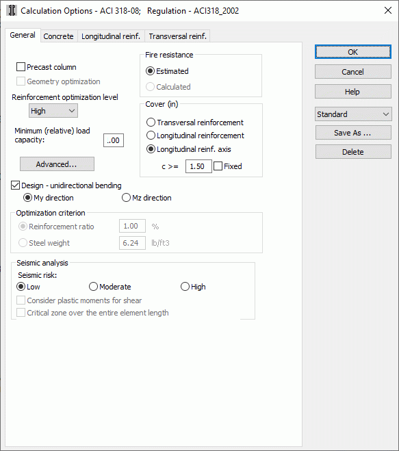

Ao abrir a caixa de diálogo Opções de cálculo e selecionar a guia Geral, aparece na tela uma caixa de diálogo tal como mostrado abaixo.
A caixa de diálogo acima é usada para definir as opções gerais de projeto de colunas:
- Capacidade de carga mínima (relativa) – Proporção de alteração de porcentagem (positiva ou negativa) da capacidade de carga mínima em relação às cargas necessárias. Se o valor for definido como 1,2, a capacidade de carga será aumentada em pelo menos 20%. Ao definir o valor em 1,0, o projeto da coluna será gerado em função de forças reais, sem aumentar a capacidade de carga. Um valor abaixo de 1,0, diminuirá a capacidade de carga.
- cobertura
- Armadura lateral – quando essa opção é selecionada, a cobertura é definida como uma distância entre a superfície da armadura lateral e a superfície de concreto externa.
- Armadura longitudinal – quando essa opção é selecionada, a cobertura é definida como uma distância entre a superfície da armadura longitudinal e a superfície de concreto externa.
- Eixo da armadura longitudinal – quando essa opção é selecionada, a cobertura é definida como uma distância entre a superfície do eixo da armadura longitudinal e a superfície de concreto externa.
Nota: O valor mínimo depende das classificações exigidas de incêndio e de exposição. Se a opção Pré-cota estiver ativa, o valor da cobertura será definido automaticamente de forma que os requisitos mínimos sejam atendidos e o valor não seja inferior ao valor definido pelo usuário. Quando o valor “c” é estabelecido, o valor da espessura da cobertura permanecerá o mesmo durante os cálculos.
Caso ocorra qualquer incompatibilidade com a classificação de exposição ou com a classificação de incêndio, o aviso apropriado será exibido na tela.
- c – espessura mínima da cobertura da armadura.
- Fixo – quando essa opção é selecionada, a espessura da cobertura permanecerá fixa durante o processo de cálculo.
- Coluna pré-moldada
- cálculo de deflexão (armadura, geometria, deflexão)
- avançado
- correção de fissura ao aumentar a área da armadura (refere-se a todas as normas, com exceção de ACI, BAEL e CSA)
Se a caixa de diálogo for aberta para as colunas de CA, também será incluída a opção de dobra unidirecional. Quando a opção Projeto – dobra unidirecional for ativada, uma coluna será projetada devido ao caso de dobra unidirecional, independentemente dos momentos definidos para a outra direção. Isso também se refere às opções de ignorar momentos não previstos, influência de finura (efeitos de segunda ordem) etc.
Além disso, a guia Geral para as colunas de CA contém a opção para selecionar o nível de otimização da armadura (alto, médio, baixo). Para o nível alto de otimização, o programa procura o maior número possível de soluções de distribuição de barras; enquanto para o nível baixo, procura o menor número possível. Isso significa que os cálculos com aplicação de nível alto de otimização levam mais tempo do que os cálculos com aplicação de nível mais baixo; no entanto, a armadura gerada será o resultado da verificação de um número maior de disposições de barras, de modo a identificar a opção ideal. Isso não significa necessariamente que a armadura gerada com nível baixo de otimização seja sempre menos ideal (e no caso do nível alto, mais ideal do que as outras opções), mas um número maior de disposições de barras verificadas permite encontrar soluções potencialmente melhores. Essa opção tem importância prática somente para barras com um número considerável de combinações (observe que a verificação de resistência precisa ser executada para cada disposição de barras e continua sucessivamente para cada combinação).
