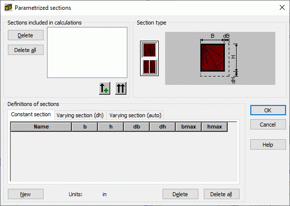

Clique no botão Seções parametrizadas na caixa de diálogo Definições (guia Grupos para seções de madeira); a seguinte caixa de diálogo é exibida:
Os seguintes tipos de seção estão disponíveis no campo Tipo de seção, na parte superior direita da caixa de diálogo:
Quando essa opção for selecionada, serão exibidos um desenho esquemático do tipo de seção selecionada e a convenção de símbolos das dimensões. O campo Definição de seções permite definir as dimensões das seções de aço.
Para definir uma nova seção:
  1. Clique no botão Nova (uma nova linha é criada).
  2. Insira os parâmetros necessários na tabela.
Para excluir seções da lista:
  1. Selecione a seção ou as seções.
  2. Clique nos botões Excluir e Excluir todos.
Existem três tipos de seções:
Se as seções definidas tiverem que ser incluídas nos cálculos, elas deverão ser “movidas” para o campo Seções incluídas nos cálculos. Existem duas maneiras de incluir as seções definidas:
Reconhecimento de seções nos cálculos:
