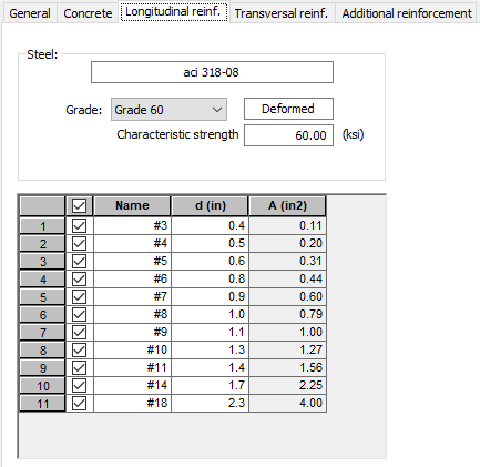

Selecione o menu Análise > Opções de cálculo e abra a guia Armadura longitudinal. A seguinte caixa de diálogo é exibida. (Uma caixa de diálogo semelhante é exibida após selecionar a guia Armadura transversal).
É possível selecionar os seguintes parâmetros de aço de armadura usados em projetos de colunas:
Para o Eurocódigo 2, também é possível selecionar uma relação de tensão-deformação usada nos cálculos.
Nota: Após salvar os parâmetros modificados das opções de cálculo, será possível usar uma nova lista de diâmetros em outros projetos.
