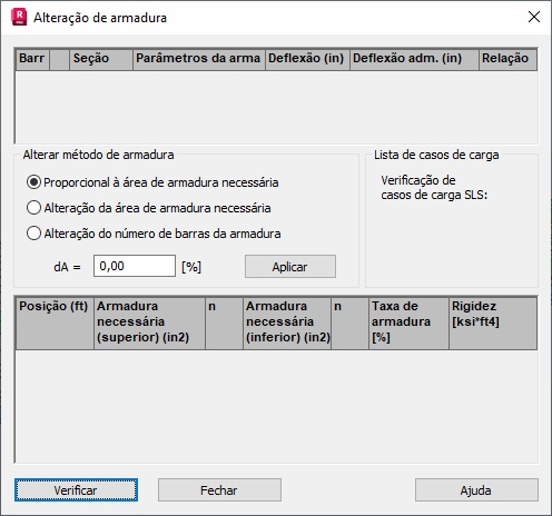

Armadura necessária (teórica) de membros de CA (alteração da armadura)
Clique em Alteração de armadura na caixa de diálogo Cálculos de membros de CA: Relatório para abrir a caixa de diálogo Alteração de armadura. Isso permite a correção semiautomática da armadura calculada em elementos para os quais a deflexão admissível foi excedida.
A tabela permite a seleção múltipla de barras e a classificação em colunas.
Os seguintes dados são apresentados em linhas de tabela individuais:
O campo Método de alteração da armadura inclui as seguintes opções:
Dependendo da opção selecionada, os seguintes incrementos de valores existentes deverão ser fornecidos.
dA= ..... [%] – Incremento da relação de área necessária
dA= ..... [cm2] – Incremento da área
dn= ..... – Incremento do número da barra.
Clique em Aplicar para recalcular e salvar os valores apropriados para as barras selecionadas. Se uma barra tiver sido selecionada, os valores na tabela serão atualizados.
O campo somente leitura Lista de casos de carga relaciona os casos usados durante os cálculos de deflexão para o estado limite de grau de serviço.
A tabela restante contém dados da área da armadura para uma viga selecionada. Se várias barras tiverem sido selecionadas, essa tabela estará vazia.
A tabela inclui os seguintes dados.:
Observe que:
Os cálculos são executados para áreas resultantes de um número de barras. Clique em Verificar para calcular as barras selecionadas. Quando concluído, as informações são atualizadas na tabela. A lista de elementos para os quais as condições não foram satisfeitas é atualizada quando a caixa de diálogo está aberta e ativa. Somente os resultados da lista existente são atualizados de forma apropriada.
Para alterar a armadura de membros de CA, faça o seguinte.
  1. Execute os cálculos de armadura necessária (teórica) para membros de CA.
  2. Pressione o botão de alteração da armadura na caixa de diálogo Cálculos de membros de CA: Relatório.
  3. Selecione as barras e escolha o método de alteração da armadura.
  4. Pressione o botão Aplicar.
  5. Pressione o botão Verificar.
Após os cálculos, verifique os coeficientes na tabela superior apresentada. Essas operações devem ser realizadas enquanto necessário para obter o valor pretendido de deflexão para todas as barras.
