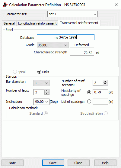

Guia Armadura transversal da caixa de diálogo Definição de parâmetros de cálculo para a norma norueguesa NS 3473:
Na parte superior da caixa de diálogo, é possível determinar os dados sobre os parâmetros de aço da armadura. Isso pode ser preenchido selecionando um grau do aço apropriado ou definindo a resistência fyk.
Estribos ou espirais podem ser selecionados para a armadura transversal. No momento, a armadura de espiral não está disponível.
Na parte inferior da caixa de diálogo, são definidos os parâmetros da armadura de estribo.
- Tipo de barras de armadura para um estribo. Uma lista de diâmetro em unidades métricas fica acessível.
- Número de pernas, o que permite definir duas, três, quatro ou mais pernas de estribos.
- Inclinação, que é o ângulo entre as armaduras longitudinal e transversal; uma lista de opções contém os seguintes valores de ângulo: 90, 65,5 e 45 graus.
- Número de zonas de armadura, o que permite especificar o número máximo de zonas para as quais os espaçamentos do estribo são atribuídos. Para cada zona, um espaçamento de estribos é uniforme.
- Modularidade de espaçamentos, o que determina uma lista de espaçamentos de estribo por valor de modularidade. Se uma modularidade de espaçamentos for definida como 2", os espaçamentos acessíveis serão 2,4,6,8 etc.; e para uma modularidade de espaçamentos definida como 0,5", os espaçamentos acessíveis serão 0,5, 1, 1,5, 2,0...
- Uma lista de espaçamentos de estribo definidos pelo usuário não vinculados com nenhum valor modular para a armadura do elemento. Por exemplo, 1,2,3,6 e 9.
A seleção do método de cálculo (padrão, que é o método de treliça, ou a inclinação da biela, que é o método de treliça que envolve bielas com ângulo de inclinação variável) não está disponível no momento.
