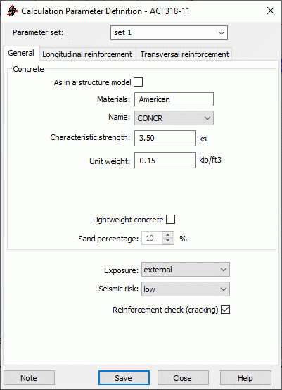

Use essa caixa de diálogo para definir os parâmetros de cálculo de membros de CA dependendo da norma de CA selecionada.

Nota: Os parâmetros necessários para o projeto de membro de CA que não estão conectados com sua geometria, como: características de aço e concreto, tipos de membros usados e coberturas, são agrupados. Os parâmetros de norma restantes dependendo da geometria são definidos em um
tipo de membro de CA.
O conteúdo da caixa de diálogo Definição de parâmetros de cálculo depende da norma selecionada durante o projeto de membros de CA.
Consulte os tópicos abaixo para saber mais sobre parâmetros específicos que podem ser definidos nas guias apropriadas para as normas de CA a seguir.
- Normas americanas: normas ACI 318 (guias: Geral, Armadura longitudinal, Armadura transversal).
- Norma francesa: BAEL 91 mod.99 (guias: Geral, Armadura longitudinal, Armadura transversal).
- Norma britânica: BS 8110 (guias: Geral, Armadura longitudinal, Armadura transversal).
- EC2 (guias: Geral, Armadura longitudinal, Armadura transversal) – Eurocódigo 2 (EN 1992-1-1:2004/A1:2014 com diferentes Anexos nacionais).
- Norma chinesa GB 50010-2002 (guias: Geral, Armadura longitudinal, Armadura transversal).
- Norma holandesa: NEN 6720 (Geral, Armadura longitudinal, Armadura transversal).
- Norma norueguesa: NS 3473 (guias: Geral, Armadura longitudinal, Armadura transversal).
