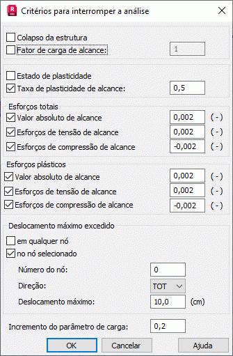

Critérios para interromper a análise
Clique em Critérios adicionais para interromper a análise na caixa de diálogo Opções dos algoritmos de análise não linear para executar a análise não linear com um incremento definido pelo usuário do parâmetro de carga.
Na análise não linear padrão, a carga é aplicada com o incremento dλ = 1,0/X, em que X – número de incrementos de carga. Consequentemente, o fator de carga máxima possível (λ) que pode ser atingido para cálculos convergentes é igual a λ máx. = 1,0.
O fator de carga máxima λ máx. é indefinido ou pode ser definido pelo usuário.
Os seguintes critérios que interrompem a análise estão disponíveis:
É possível definir mais de um critério para interromper a análise. No entanto, a definição é limitada a um critério de um determinado grupo, ou seja, 1, 2 ou 3. Portanto, você pode selecionar, por exemplo, 1A, 2A, 3B, mas a definição 1A, 1B ou 2A, 2B ou 3A, 3B não é permitida.
