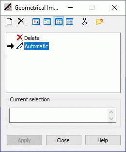

Abra a caixa de diálogo Imperfeições geométricas, usando um dos métodos:
- Clique no menu Geometria > Atributos adicionais > Imperfeições geométricas.
- Clique em
Essa caixa de diálogo permite definir as imperfeições geométricas iniciais. É possível atribuir as imperfeições geométricas a barras únicas ou a um grupo de barras colineares (as chamadas superbarras). As imperfeições não causam forças iniciais nem tensões estruturais. As imperfeições somente alteram a geometria da estrutura.

A caixa de diálogo apresenta três partes:
- Na parte superior, há vários botões:
– Adiciona um novo tipo de imperfeição geométrica (Definição de um novo tipo de imperfeição).
– Exclui um tipo de imperfeição da lista.
e
– Exibe a lista de imperfeições ativas como: ícones grandes, ícones pequenos, lista curta e lista longa.
– Exclui da lista todos os tipos de imperfeições que não estão na estrutura projetada.
– Abre a caixa de diálogo Gerenciador de legenda.
- Um campo que lista os tipos de imperfeição ativos.
- Na parte inferior, o campo de seleção atual e os botões padrão.
De forma semelhante à caixa de diálogo que define outros atributos de estrutura, o processo de definição de uma imperfeição geométrica em uma estrutura tem duas etapas:
- Definição de um tipo de imperfeição geométrica
Se a lista de imperfeições estiver vazia ou um novo tipo de imperfeição for adicionado à lista, clique em Definição de um novo tipo de imperfeição:
- Se nenhum dos tipos de imperfeição for selecionado, clicar em
abrirá a caixa de diálogo para definir um novo tipo de imperfeição. Os campos são preenchidos com a última definição de imperfeição (exceto para o campo LEGENDA) ou são definidos os parâmetros padrão.
- Se um tipo de imperfeição estiver realçado, clicar em
abrirá a caixa de diálogo para definir um novo tipo de imperfeição. Todos os campos (exceto o campo LEGENDA) são preenchidos com o tipo realçado.
Também é possível abrir a caixa de diálogo para definir um novo tipo de imperfeição clicando duas vezes em um elemento na lista de imperfeições. A caixa de diálogo Definição de imperfeição é aberta com todos os campos preenchidos de acordo com o tipo de imperfeição selecionado.
- Atribuição de imperfeições a barras de estrutura
Para excluir uma imperfeição da estrutura:
- Clique em
na lista ativa de imperfeições.
- Selecione um objeto na estrutura da qual você deseja excluir a imperfeição.
Não é possível modificar esse tipo de imperfeição; ele é atribuído da mesma forma que as propriedades de imperfeição para um elemento de estrutura.
Após uma imperfeição ser atribuída, seu símbolo é desenhado na tela gráfica.
