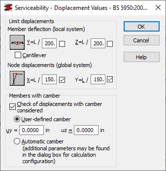

Definição de membro – Grau de serviço (deslocamentos)
A opção é usada para definir parâmetros de norma adicionais que determinam os valores de deslocamento (deslocamentos de limite). Ela está disponível após pressionar o botão Serviço na caixa de diálogo Definição de membro – Parâmetros.
O usuário pode definir deslocamentos de limite (deflexões de membro nas direções X e Y, deslocamentos de nó nas direções X e Y) e, além disso, ao definir deflexões de limite de membro, o usuário poderá determinar se o membro é um balanço. Na parte inferior da caixa de diálogo, podem ser definidos os parâmetros de barras com curvatura:
