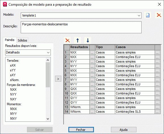

Clique em (...) na caixa de diálogo Preparar resultados para definir os modelos de preparação de resultados para a exibição do mapa.
A caixa de diálogo oferece as seguintes ações.
- Criar novo modelo.
- Editar um modelo existente (nome, descrição, resultados e ordem do buffer).
- Excluir um modelo existente.
Especifique um nome de Modelo e uma Descrição curta explicando a finalidade dos modelos.
Os resultados são divididos e organizados como indicado a seguir.
- Pelo tipo de objetos (Painéis, Sólidos) para os quais são calculados.
- Por categoria em conformidade com a divisão na caixa de diálogo Mapas (Detalhado, Extremo, Complexo) para tipos de objetos individuais.
Clique em > para mover os resultados apresentados nas guias Painéis ou Sólidos para um modelo definido.
A tabela à direita na tabela da caixa de diálogo exibe os resultados a serem preparados para o modelo definido:
- A coluna Resultados define os parâmetros dos resultados (direção, camada, suavização). Clique em (...) para abrir a caixa de diálogo para a definição de parâmetros.
- A coluna Tipo determina quais tipos de resultados (forças, momentos, tensões, deslocamentos entre outros) devem ser preparados.
- A coluna Casos determina os tipos de casos (casos únicos ou uma envoltória superior/inferior) e quais resultados de casos serão preparados. É possível indicar uma lista de casos ou selecionar categorias de casos predefinidas (natureza, tipo de análise, combinações, combinações ULS ou SLS, entre outras). Clique em (...) na coluna Casos para abrir a caixa de diálogo para selecionar casos.
