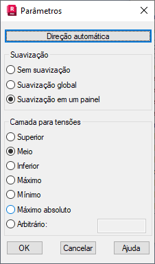

Clique em (...) ao lado da coluna Resultados, na caixa de diálogo Composição de modelo para a preparação de resultado, para abrir a caixa de diálogo Parâmetros. Nessa caixa de diálogo, é possível selecionar os seguintes parâmetros para a exibição de mapas:
- A direção da projeção de resultados (para obter mais informações, consulte: Seleção de direção).
- A opção para suavizar os mapas, no campo Suavização (para obter mais informações, consulte: Mapas (painéis).
- A camada: superior, central, inferior, máxima, mínima, máxima absoluta ou arbitrária (as coordenadas são fornecidas no campo ao lado da opção), no campo Camada para tensões. A seleção de uma camada é importante ao apresentar os resultados de tensões em lajes.
