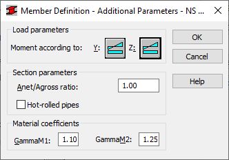

Definição de membro – parâmetros adicionais
A opção é usada para definir parâmetros de norma adicionais do tipo de membro de aço para a norma NS 3472:2001. É ativada pressionando o botão Mais localizado na caixa de diálogo Definição de membro – parâmetros.
Esses parâmetros adicionais de membro podem ser determinados na caixa de diálogo acima:
A opção na parte inferior da caixa de diálogo permite determinar um método de processamento térmico de seções RHS. Se a opção estiver ativada, o programa tratará as seções RHS como seções laminadas a quente. Essa informação é usada para determinar a curva de flambagem de um membro de aço comprimido de acordo com a Tabela 11.
