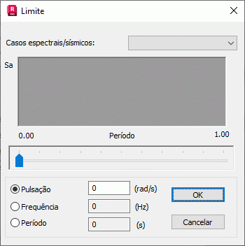

Intervalo de limite
Clique em Definição de limite na caixa de diálogo Parâmetros de análise modal para definir o valor limite de frequência, período e pulsação para a análise modal da estrutura. Quando o valor limite apropriado é alcançado, os cálculos são concluídos.
O intervalo de limite pode ser definido graficamente ou atribuindo o valor apropriado.
Para definir o estado limite, faça o seguinte:
  1. Selecione o valor que ajudará a definir o estado limite: frequência, período ou pulsação.
  2. Defina o valor selecionado. Isso pode ser feito de duas maneiras:
    • Graficamente no desenho esquemático. Role até a posição apropriada (os valores de frequência, período ou pulsação são inseridos nos campos apropriados).
    • Insira manualmente o valor no campo apropriado (ele será calculado para os dois valores restantes).
  3. Clique em OK.
Todos os casos de análise estrutural sísmica e espectral definidos para a análise modal selecionada são exibidos no campo Casos espectrais/sísmicos. Depois que uma das análises espectrais ou sísmicas é selecionada, seu espectro é exibido no campo apropriado.
