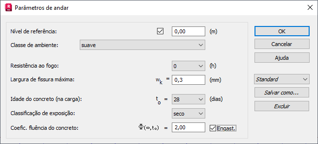

Caixa de diálogo Parâmetros de andar (EC2 – NAD belga)
A caixa de diálogo Parâmetros de andar permite definir os parâmetros de um andar de acordo com a norma do Eurocódigo 2 (NAD belga).
Acesso
Selecione o layout Projeto de CA Armadura fornecida e, em seguida, crie um novo elemento de CA ou abra um existente.
Caixa de diálogo Elementos
As seguintes opções que descrevem um andar estão disponíveis:
  • Nível de referência – um nível da superfície superior de uma viga; é um parâmetro adicional em um desenho de viga.
  • Classe de ambiente – o parâmetro usado para verificar a cobertura necessária.
  • Resistência ao fogo – o parâmetro usado para verificar as dimensões mínimas de um elemento e a cobertura necessária.
  • Largura máxima de fissura – o parâmetro usado quando é verificado o estado limite da largura da fissura; ele é associado ao cálculo de fissuras ao aumentar a opção da área da armadura na caixa de diálogo Opções de cálculo.
  • Idade do concreto (momento de carga) – o parâmetro usado nos cálculos da deflexão de longo prazo.
  • Classificação de exposição – o parâmetro usado para calcular automaticamente a umidade.
  • Coefic. fluência do concreto – o parâmetro usado para calcular automaticamente o coeficiente de fluência.
A opção Salvar como permite reutilizar um conjunto de parâmetros de andar. Esse conjunto é salvo no diretório do usuário atual. É possível reutilizar esse conjunto para o outro elemento na caixa de diálogo Parâmetros do andar ou atribuí-lo ao elemento selecionado (ou elementos selecionados do mesmo tipo) no Inspetor de componentes CA.
A opção Excluir permite remover o conjunto selecionado dos parâmetros de andar.
