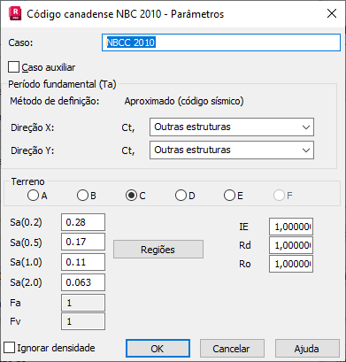

Os parâmetros de análise sísmica simplificada de acordo com o método de força lateral equivalente dependem de uma norma sísmica e de um método de definição de valores dos períodos fundamentais selecionados na caixa de diálogo Análise sísmica.
Os seguintes tipos de estrutura podem ser definidos em cada direção de forma independente:
Método aproximado
O período fundamental (Ta) depende do tipo de estrutura e de sua altura efetiva (hn). É calculado de acordo com o ponto 4.1.8.11.3, tal como se segue:
Ta = Ct * (hn) x

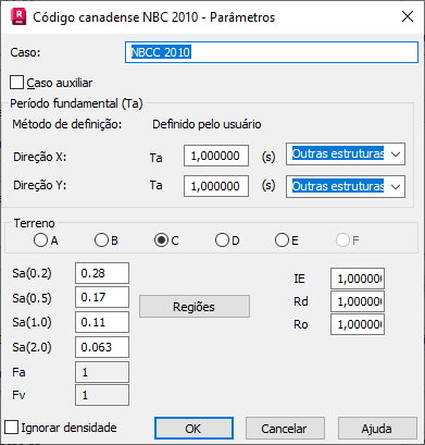

Método definido pelo usuário
Não existem restrições para valores definidos pelo usuário.

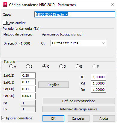

Parâmetros de código
Os parâmetros de norma para uma análise sísmica de acordo com a norma NBC 2010 são definidos da seguinte forma:
Em todos os casos, se a seguinte condição (4.1.8.7.1.(a)) não for satisfeita, a força sísmica lateral será igual a zero:
IEFaSa (0,2) < 0,35.
