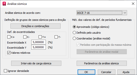

Para executar a análise sísmica estática, selecione a opção Sísmica (Método da força lateral equivalente) na caixa de diálogo Nova definição de caso.
É possível selecionar a análise sísmica de acordo com as seguintes normas: Norma australiana AS 1170-4:2007, EC 8 1998-1:2004, Norma dos EUA ASCE 7-16 ou IBC 2012.
As excentricidades em direções particulares dependem das configurações de direções e combinações. A excentricidade da massa é definida para todos os pisos, como um valor de comprimento absoluto ou em relação à dimensão do piso.
Para definir valores de períodos fundamentais, os seguintes métodos estão disponíveis:
Na parte inferior da caixa de diálogo, estão localizados os botões Intervalo de carga sísmica e Parâmetros de análise sísmica.
O parâmetro Desconsiderar densidade permite excluir a densidade do elemento de estrutura (ρ=0) durante a análise dinâmica da estrutura.
Nota: O conteúdo da caixa de diálogo de análise sísmica é diferente dependendo do método de definição de valores de períodos fundamentais e da norma selecionada.
