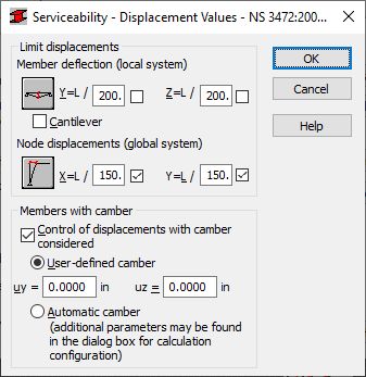

Definição de membro – serviço (deslocamentos)
A opção é usada para determinar parâmetros de norma adicionais que definem os valores de deslocamentos (deslocamentos de limite). É ativada pressionando o botão Serviço localizado na caixa de diálogo Definição de membro – parâmetros.
É possível definir os deslocamentos de limite (deflexões do membro nas direções X e Y, deslocamentos de nó nas direções X e Y) e, além disso, decidir – ao determinar as deflexões de limite de um membro – se o membro é um balanço. As opções na parte inferior da caixa de diálogo permitem definir parâmetros de um membro com curvatura:
