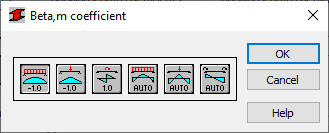

Coeficiente beta (AS 4100)
Essa opção é usada para calcular as resistências à flexão apropriadas ao verificar a estabilidade de um membro como um todo, como especificado na Seção 8.4 da norma australiana AS 4100. Para acessar essa opção, clique nos ícones apropriados nos campos Coeficiente do comprimento de flambagem Y ou Z, na caixa de diálogo Definição de membro – Parâmetros.
Nessa caixa de diálogo, é possível selecionar um dos seis casos:
