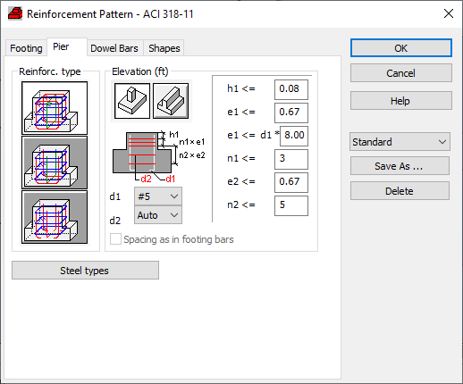

A guia Sapata permite definir os parâmetros da armadura do pilar.

Tipo de armadura
Define o método de armadura do pilar da fundação.
Superelevação
Define o espaçamento do estribo horizontal de acordo com os seguintes parâmetros:
h1 – Distância do primeiro estribo desde a parte superior do pilar.
e1 – Espaçamento do estribo (na primeira camada desde a parte superior). Um valor absoluto ou relativo para o diâmetro da barra pode ser inserido.
n1 – Número do estribo (primeira camada).
e2 – Espaçamento do estribo (segunda camada desde a parte superior).
n2 – Número do estribo (segunda camada desde a parte superior).
Opção Diâmetro (d1, d2)
Define o diâmetro da armadura horizontal (para sapata) e vertical (para sapata e fundação contínua) para pilares.
Espaçamento como nas barras de sapata
Essa opção está disponível para a sapata distribuída. Impõe espaçamento de estribo vertical idêntico ao espaçamento da barra longitudinal na sapata.
Tipos de aço
Define o tipo de aço da armadura do pilar.
