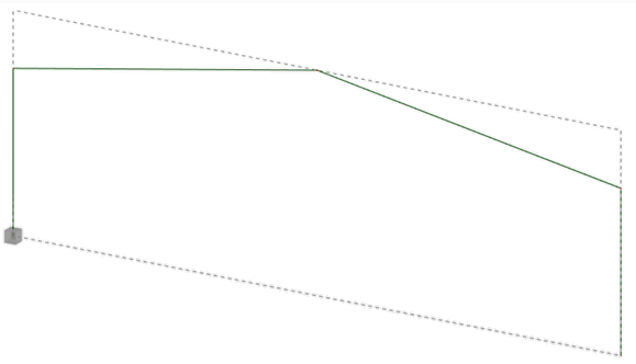

Plano de fundo do modelo do Advance Steel
Para exibir o plano de fundo, selecione a opção Criar modelo do Advance Steel como planos de fundo na caixa de diálogo Integração com o Autodesk Advance Steel, antes de transferir o modelo para o Robot. Em seguida, é possível rastrear as diferenças na geometria do modelo entre o Advance Steel e o Robot.

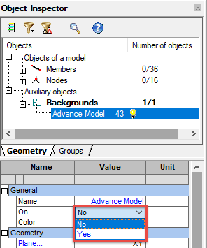

Se necessário, é possível desativar o plano de fundo:
  1. No Robot, no Inspetor de objetos, expanda Objeto auxiliar e selecione Planos de fundo Modelo avançado.
  2. No painel inferior do Inspetor de objetos, em General, na linha Ativado, selecione Não.
