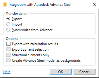

Integração com o Autodesk Advance Steel
Use essa caixa de diálogo para selecionar uma ação de transferência e opções para integração com o Advance Steel.
Acesso
No Robot, clique em Complementos Integração Autodesk Advance Steel.
Caixa de diálogo Elementos
Ação de transferência
Exportar
Exporta um modelo do Robot para um arquivo SMLX.
Importar
Importa o modelo completo de um arquivo SMLX. Use essa opção para a primeira transferência do modelo.
Nota: Com a opção Importar, não é possível rastrear as modificações feitas no modelo no Advance Steel.
Sincronizar do Advance
Use essa opção para rastrear e atualizar as modificações do modelo feitas no Advance Steel com o arquivo .smlx.
Quando essa opção é selecionada, a caixa de diálogo Sincronizar é aberta. É exibida uma lista de todas as modificações feitas no modelo durante a transferência recente no Advance Steel. É possível selecionar as modificações para sincronizar. Isso atualiza o modelo somente com essas modificações.
Opções
Exportar com resultados de cálculo
Essa opção está disponível ao selecionar Exportar para ação de transferência. Exporta os resultados da análise com um modelo do Robot para um arquivo SMLX. No Advance Steel, são criados nós no modelo transferido. Esses nós contêm informações sobre os apoios, as liberações e os valores de forças internas do Robot. Use os valores de forças internas para executar a verificação de norma de conexões no Advance Steel. Consulte Sobre como exportar um modelo com resultados de cálculo.
Exportar seleção atual
Essa opção está disponível ao selecionar Exportar para ação de transferência, e após fazer uma seleção na área de desenho. Exporta somente os elementos do modelo selecionado para um arquivo SMLX. Se os resultados da análise estiverem disponíveis para os elementos selecionados, eles também serão exportados.
Somente elementos estruturais
Essa opção está disponível ao selecionar Importar ou Sincronizar no Advance para a ação de transferência. Transfere somente os elementos do Advance Steel para os quais a opção Membros estruturais está selecionada no Advance Steel, na caixa de diálogo Propriedades do elemento, na guia Comportamento.
Criar modelo do Advance Steel como planos de fundo
Essa opção está disponível ao selecionar Importar ou Sincronizar no Advance para a ação de transferência. O plano de fundo exibe a geometria do modelo do Advance Steel da transferência recente. Isso permite que você rastreie as diferenças na geometria do modelo entre o Advance Steel e o Robot. Se necessário, é possível desativar a opção. Consulte Plano de fundo de um modelo do Advance Steel.
