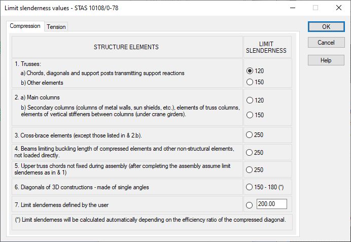

Valores do limite de esbeltez
A caixa de diálogo Valores do limite da esbeltez é usada para definir os valores do limite de esbeltez dos membros em compressão e tensão. Ela é aberta ao pressionar o botão Definir na caixa de diálogo Configuração.
A caixa de diálogo consiste em duas guias: Compressão e Tensão.
A guia Compressão compreende um conjunto de elementos de estrutura para os quais a norma na tabela 23 define os valores do limite de esbeltez do elemento em compressão. Se o caso 6 for selecionado, o programa determinará automaticamente – no decorrer dos cálculos – o limite de esbeltez e o comparará com a esbeltez real calculada para o membro em análise.
A guia Tensão inclui um conjunto de elementos de estrutura para os quais a norma na tabela 24 define os valores do limite de esbeltez dos elementos em tensão.
O programa reconhece automaticamente quais dos valores limite devem ser considerados nos cálculos, dependendo se o membro está em compressão ou em tensão.
