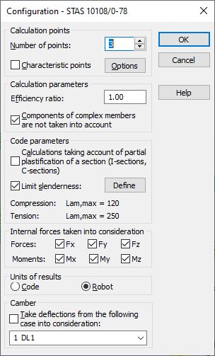

A caixa de diálogo Configuração é usada para definir os parâmetros aplicados na verificação de um membro de aço (norma de aço romena). Essa caixa de diálogo abre ao pressionar o botão Configuração, na caixa de diálogo Cálculos. A caixa de diálogo mostrada abaixo aparece na tela.
Os seguintes parâmetros de cálculo podem ser definidos na caixa de diálogo acima:
= ao definir alguns pontos ao longo do comprimento do membro (os pontos são uniformemente distribuídos ao longo do comprimento do membro) – a opção Número de pontos.
= ao definir as coordenadas dos pontos característicos; para fazer isso, ative a opção Pontos característicos e pressione o botão Opções; isso abre a caixa de diálogo Cálculos em pontos característicos.
Se estiver ativada a opção Componentes de barras complexas não são levados em conta, o programa não considerará os componentes dessas barras durante os cálculos de barras complexas.
Na parte central da caixa de diálogo, existem opções que permitem definir os parâmetros de norma: fator de importância da estrutura gn e valores do limite de esbeltez. Ao pressionar o botão Definir, o programa abre a caixa de diálogo Valores do limite da esbeltez. O usuário também pode decidir se os cálculos devem levar em consideração a plastificação parcial de seções I ou seções C.
Na parte central da caixa de diálogo, o usuário também pode escolher as forças internas a serem levadas em conta nos cálculos de norma do membro; ativar uma opção (por exemplo, Fx) resultará na consideração da força Fx nos cálculos. Além disso, as unidades para apresentação dos resultados do projeto do membro podem ser selecionadas aqui. Os resultados podem ser apresentados nas unidades usadas na norma de aço romena ou nas unidades aplicadas no programa Robot.
A parte inferior da caixa de diálogo contém a lista para a seleção de um caso de carga (carga morta) para o qual os deslocamentos calculados serão tratados como curvatura da estrutura. Deve ser ativada a opção Levar em consideração as deflexões do seguinte caso.
