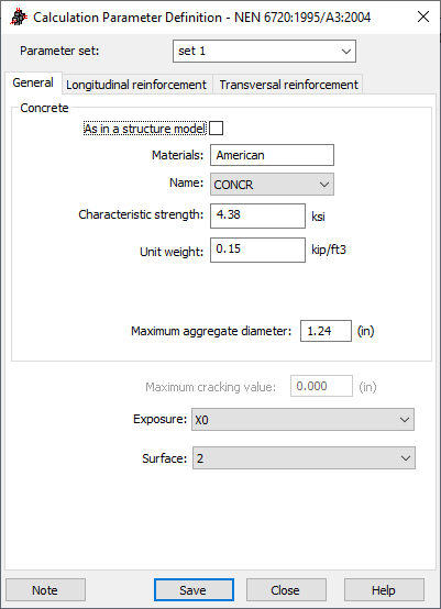

A guia Geral da caixa de diálogo Definição de parâmetros de cálculo da norma NEN:
Os parâmetros de concreto são definidos de três maneiras.
- Quando a opção Como no modelo de estrutura é selecionada, os parâmetros de material necessários são atribuídos com base nos dados usados para os cálculos estáticos de estruturas.
- Fornecendo uma declividade de concreto com base em uma lista fornecida.
- Definindo o valor fck de resistência do concreto.
É possível definir os seguintes parâmetros.
- Valor de fissura.
- Coeficiente de redistribuição.
- Coeficiente de fluência do concreto.
Na parte inferior da caixa de diálogo, o controle de armadura (EC2 4.4.2.3) verifica a existência de fissuras na armadura.
