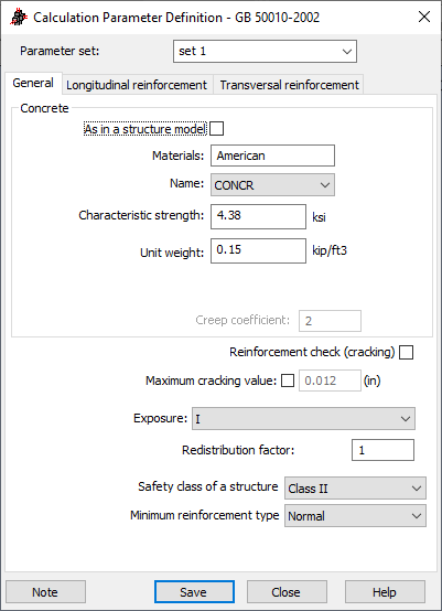

A guia Geral da caixa de diálogo Definição de parâmetros de cálculo para a norma chinesa GB 50010-2002:
Os parâmetros de concreto são definidos de três maneiras.
- Quando a opção Como no modelo de estrutura é selecionada, os parâmetros de material necessários são atribuídos com base nos dados usados para os cálculos estáticos de estruturas.
- Defina o valor da força de concreto Fck.
- Especifique com base na lista de classes de concreto disponíveis.
A verificação da armadura examina a existência de fissuras na armadura.
Os seguintes parâmetros podem ser definidos.
- Exposição (a largura de fissura tolerável muda dependendo do tipo de exposição que estiver selecionado).
- Fator de redistribuição.
- Classe de segurança de uma estrutura.
- Tipo de armadura mínima.
