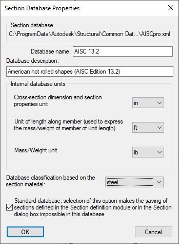

Selecione a opção Arquivo > Propriedades do banco de dados no visualizador do banco de dados de seção (ou durante a nova definição do banco de dados) para abrir a caixa de diálogo Propriedades dos bancos de dados de seção.
Defina as seguintes propriedades dos bancos de dados de seção nessa caixa de diálogo.
- O caminho do diretório (pasta) do banco de dados de seção.
- O nome e a descrição do banco de dados de seção. O nome será usado no programa, enquanto a descrição pode ser um nome completo do banco de dados de seção selecionado/criado.
- As unidades usadas para a apresentação.
- A classificação do banco de dados com base no material da seção. Essa classificação será executada com relação ao material da seção (aço, madeira).
- O banco de dados padrão. Quando essa opção for selecionada, não será possível salvar as seções definidas no módulo Definição de seção ou na caixa de diálogo Seções desse banco de dados.
