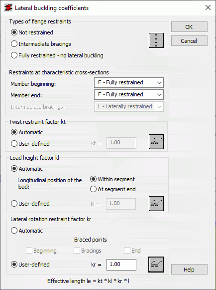

Essa opção permite definir as distâncias entre as seções transversais do membro protegidas contra torção, ou seja, o comprimento da flambagem lateral das vigas. Para acessar a opção, clique em Mesa superior ou Mesa inferior no campo de parâmetros Flambagem lateral na caixa de diálogo Definição de membro – Parâmetros.
É possível definir os seguintes parâmetros nessa caixa de diálogo:
As listas de seleção (para o início e o fim do membro e para contraventamentos intermediários) nesse campo permitem definir um tipo de restrição nesses pontos característicos; com base nos valores selecionados, o Robot determina os valores dos coeficientes kr, kl e kt seguindo as recomendações nas tabelas 5.6.3.(1), 5.6.3.(2) e 5.6.3.(3) da norma
Durante os cálculos, o Robot calcula automaticamente um valor de fator kt com base nos tipos definidos de restrições nas extremidades do membro e nas informações sobre a seção. Também é possível definir esse fator manualmente após selecionar a opção Definido pelo usuário; selecione o ícone ao lado desta opção para abrir uma janela com a tabela 5.6.3.(1) da norma
Durante os cálculos, o Robot calcula automaticamente o valor do fator kl com base nos tipos definidos de restrições nas extremidades do membro, informações sobre a altura da carga (no centro de cisalhamento ou na mesa superior) e a posição de uma carga longitudinal. Também é possível definir esse fator manualmente após selecionar a opção Definido pelo usuário; selecione o ícone ao lado dessa opção para abrir uma janela com a tabela 5.6.3.(2) da norma
Durante os cálculos, o Robot calcula automaticamente o valor do fator kr com base nos tipos definidos de restrições nas extremidades do membro e nas informações sobre os pontos em que a seção transversal está restringida contra a torção lateral. Também é possível definir esse fator manualmente após selecionar a opção Definida pelo usuário; selecione o ícone ao lado dessa opção para abrir uma janela com a tabela 5.6.3.(3) da norma
