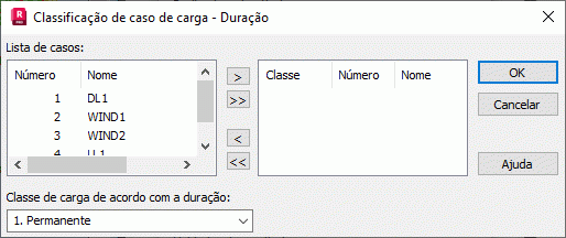

Classificação de caso de carga (EC5 e PN-B-03150)
Acesse essa opção clicando no botão Classificação de caso de carga – Duração, na caixa de diálogo Configuração.
A caixa de diálogo contém as opções para permitir a atribuição de uma classe apropriada de duração de carga a casos de carga simples definidos anteriormente. É possível calcular os coeficientes relevantes que modificam o kmod de resistência do material e os coeficientes que consideram o incremento de deslocamento no tempo devido a oscilações e alterações na umidade. Quando são executados cálculos que envolvem combinações ou combinações de normas, os componentes de combinações são analisados e os valores apropriados dos coeficientes kmod e kdef são selecionados.
Para definir uma classe de duração de carga:
Para modificar casos de carga definidos anteriormente, mova os casos de carga para o painel Lista de casos usando os botões < ou << e defina-os com as classes apropriadas de duração de carga de acordo com a descrição apresentada acima.
