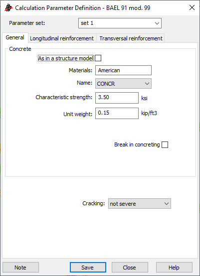

Guia Geral da caixa de diálogo Definição de parâmetros de cálculo da norma BAEL:
Os parâmetros de concreto são definidos de três maneiras:
- Quando a opção Como no modelo de estrutura é selecionada, os parâmetros de material necessários são atribuídos com base nos dados usados para os cálculos estáticos de estruturas.
- Fornecendo uma declividade de concreto com base em uma lista fornecida.
- Definindo o valor fc28 da resistência do concreto.
Se um elemento for atribuído com uma quebra no concreto moldado, selecione Quebra no concreto moldado.
Os seguintes parâmetros estão disponíveis.
- Fissuras: permitida, limitada, fissura não permitida.
- Se as disposições sísmicas forem consideradas, selecione a opção Disposições sísmicas.
