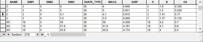

Tabela que contém os dados de seção
Todas as seções localizadas no banco de dados da seção selecionada no momento são exibidas na parte inferior do visualizador. Os dados a seguir são apresentados para cada seção.
As quatro últimas colunas da tabela fornecem as seguintes informações.
Parede fina. Especifica uma seção de paredes finas.
Material. Especifica que um material foi definido junto com a seção.
Descrição do material. Uma descrição completa dos materiais em uma seção.
Pontos. Uma descrição dos pontos característicos de uma seção.
